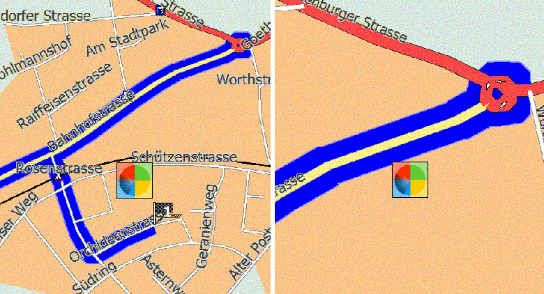

EDIT: http://www.awsw.de/upload/desti3mn4.gif Hier mal eine Liveroute zur gleichen Zeit. Mein Kollege ist mit MN4 die grüne Route entlang geführt worden. Ich konnte mit dem Destinator der blauen - ja wohl logischen Route folgen... Wir sind zeitgleich dort lang gefahren. Es handelt sich dabei wie zu sehen, um Bundesstraßen - es lagen also keine TMC Meldungen vor... Welche Route würdet Ihr fahren ?!?

Original von AWSW
...Ich kann mit MN4.2 diesen Routingfehler nicht reproduzieren!

Original von pitt-99
viele Grüße
pittJa wieder ein schönes Beispiel dafür, dass der Simulationsmodus des MN4 anders arbeitet, als es im Livebetrieb der Fall ist... Habe ich schon mehrfach gehabt...
