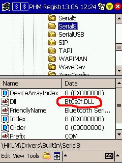

Deinem Profil entnehme ich, dass Du TTN auf dem 1940 installiert hast. Der TomTom_Treiber ist so gestrickt, dass er den ComPort ständig belegt. Andere Anwendungen können so nicht auf ihn zugreifen.
Hier ist ein kleiner Eingriff in die Registry notwendig. Dazu benötigst Du einen Editor... ich hänge Dir mal PHMRegEdit [Freeware] an. Die entpackte Datei einfach auf den PDA kopieren [via ActiveSync] und dort einmal anklicken...
Anschl. startest Du PHMRegEdit und suchst in der Registry den Key "HKLM\Drivers\BuiltIn\Serial8" [evtl auch Serial5] und suchst dort den Eintrag "TT????.dll" [die genaue Bezeichnung weiß ich gerade nicht... aber ich hänge Dir noch ein Screenshot an].
Diesen änderst Du in "BtCeIf.dll" [Schreibweise beachten].
Anschl. ein Reset und das ganze müßte funzen...

...hier der versprochene Screenshot!

Also ich habe die Registry verändert wie nach der Anleitung, davor ein Sicherungsbackup gemacht.
Danach hat Vito gps ansprechen können, tomtom gps Tool hat aber nur noch ein/zwei Mal funktioniert, dann nicht mehr. Ich habe also registry Änderung rückgängig gemacht und musste tomtom gps neu installieren, jetzt geht tomtom wieder.
Bei tomtom wollte ich mich beschweren, aber der support bietet mir nirgens an, eine Frage-Email zu schicken (scheint ein bug zu sein derzeit).
Dann habe ich hier im Forum recherchiert und gefunden, dass man nach dem ROM update 1.1 0 TT3 nocheinmal installieren muss. Keine Ahnung, was ich seinerzeit gemacht habe, vielleicht aber die umgekehrte Reihenfolge. Als nächstes werde ich als TT3 noch einmal drüberinstallieren, dann wieder die Registry ändern, und dann mal schauen ...
Auf jeden Falll Danke
O.K. ich habe alles gemacht wie oben beschrieben, und siehda:
Sowohl tomtom gps als auch andere gpsSoftware geht jetzt!!!
