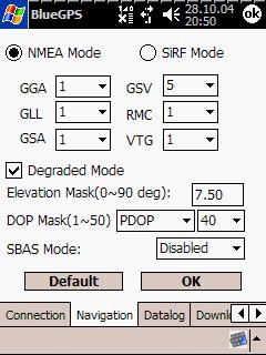

  • Hätte mal eine Frage bezüglich der Einstellungen die man mit der Software die bei der Royaltek RBT 3000 beiliegt :
    Navigation -> NMEA Mode :
    Also was GGA / GLA / GLL / VTG usw. bedeutet ist mir klar, aber was haben denn die Zahlen zu bedeuten ?
    Mir ist klar, das bei einer "0" die Daten nicht gesendet werden, aber was bedeuten die anderen Zahlen "1 - 255" ?
    Erfolgt daraus eine Art "Reihenfolge" bei den NMEA Daten oder wie ist das gemeint ?
    Vielleicht kann mir da einer helfen ?!?
    Danke
    Alex.
  • Also >5 habe ich noch nicht gesehen, macht auch keinen Sinn.
    Die Zahlen bezeichnen die Wiederholrate in sec. Standard ist alle auf 1 bis auf GSV=5 GSV beinhaltet sehr viel Information da es bei 12 sat in use 3x gesendet wird, mit der Datenfülle, würde man alle sec senden, kommen viele Progs nicht zurecht.
  • @Maxx69
    Die Zahlen bedeuten in welchem Sekundenabstand die einzelnen NMEA Protokolldaten an die Programme weitergegeben werden.
    Im Anhang mal meine Konfiguration:

    @karomue:
    Royaltek erlaubt hier in der Konfiguration tatsächlich in der Auswahlbox die Werte 1-255(!)...
    Original von Schnoeppi
    Stell ich mir gerade mal illustriert vor:
    man stelle das Protokoll in dem die Koordinaten sind auf 255, das sind dann 355 sec = 4,25 Min und überlege mal, wo man die nächste Aktualisierung des Standortes bekommt.
    Vielleicht noch bei so 200 km/h auf der Autobahn?? :D
    Sinn sehe ich bei >5 eigentlich nicht mehr.
  • @Schnoeppi
    Sorry, aber ist mir jetzt irgendwie zu hoch.
    Meinst du das so :
    GGA -> GLL -> GSA -> RMC -> GSV -> VTG -> GGA -> GLL -> GSA -> GSV -> RMC -> VTG -> GGA -> GLL -> GSV -> GSA -> RMC -> VTG -> GGA -> GSV ..........
    Also die GGA / GLA / GSA / RMC / VTG kommen im Sekunden Takt und die GSV Daten alle 5 Sekunden ?!?
    so, z.B.:

    $GPRMC,141813.824,A,4812.9479,N,01119.1186,E,0.00,,241004,,,A*79
    $GPVTG,,T,,M,0.00,N,0.0,K,A*13
    $GPGGA,141814.824,4812.9479,N,01119.1186,E,1,05,3.8,572.4,M,,,,0000*08
    $GPGSA,A,3,05,24,04,01,25,,,,,,,,5.5,3.8,4.0*3C
    $GPGSV,3,1,10,30,74,303,,05,67,079,34,06,39,218,19,24,33,082,44*74
    $GPGSV,3,2,10,14,32,257,,17,28,119,22,09,26,148,,04,19,044,43*73
    $GPGSV,3,3,10,01,17,320,33,25,14,313,24*7B
    $GPRMC,141814.824,A,4812.9479,N,01119.1186,E,0.00,,241004,,,A*7E
    $GPGGA,141815.824,4812.9479,N,01119.1186,E,1,05,3.8,572.4,M,,,,0000*09
    $GPRMC,141815.824,A,4812.9479,N,01119.1186,E,0.00,,241004,,,A*7F
    -- cut ---
    Vielleicht kann das mal einer "analysieren" und mir dann die Daten posten, welche Einstellungen bei NMEA vorgenommen werden müssen ! ;)
    Danke
    Alex
  • Hallo Alex,
    sorry, verstehe Dein Problem nicht.
    In GGA und RMC steht als erstes die Zeit, und die wechselt alle sec.
    VTG schiebt sich im selben Zeitraster dazwischen.
    GSA und GSV kommen - wie man unschwer sehen kann - alle 5 sec. Also ist
    GGA/1, RMC/1, VTG/1, GSA/5, GSV/5.
    Wobei es nie gestört hat, wenn GSA auch 1 ist.
    Alle Klarheiten beseitigt???
