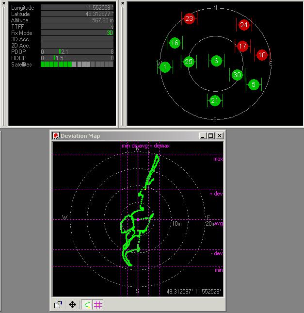

    hier Deine DevMap:
    RBT-3000, 30.10.04, 1:20-1:49MESZ, WAAS aktiviert, MUC
