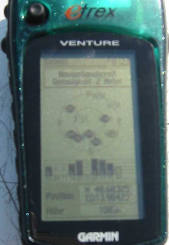

    inzwischen habe ich mit meinem Garmin-Handgerät zum ersten mal einen erfolgreichen GPS-Fix mit EGNOS-Korrektur erlebt. Das Ganze klappte auf einem kleinen Berggipfel mit absolut freier Himmelssicht (Bärenstein in Oberösterreich). Habe dabei ein kleines (und leider ziemlich unscharfes) Foto vom Display meines Etrex Venture geschossen:
    [Blockierte Grafik: http://www.dervoss.de/egnos.jpg]
    Falls nicht erkennbar: Oben zeigt das Geräte eine Positionsgenauigkeit von 2 Metern an(!), das ist bei mir absoluter Rekord (ohne EGNOS kam ich auf bestenfalls 5 Meter Genauigkeit). Die schwarzen Balken unten symbolisieren die genutzten Satelliten und deren Feldstärke, wobei einige einen kleinen weissen Strich im schwarzen Balken aufweisen. Dieser "weisse Strich" (eigentlich der Großbuchstabe 'D', aber hier leider kaum erkennbar) deutet an, daß für diese Satelliten EGNOS-Korrekturwerte vorliegen.
    Sorry für das unscharfe Bild, werde demnächst nochmal bessere Aufnahmen versuchen!

  • Offenbar scheint der Genauigkeitsgewinn durch EGNOS derzeit noch reichlich zweifelhaft. Insofern muss ich meine Freude über den angeblichen Fix mit Genauigkeit von 2 Metern wieder etwas dämpfen. Hierzu habe ich einen sehr interessanten Testbericht gefunden, zu lesen unter http://www.gartrip.de/long_d.htm
