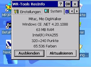

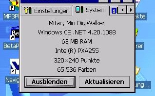

  • Hallo carstenwittmann,
    Ergänzungen der tech. Daten (zu 2.1):
    - Interne Bezeichnung des Gerätes (OEM-Info): Mitac, Mio DigiWaker
    - Betriebssystem und Version: Windows CE .NET 4.20.1088
    - Summe aus Programm- und Datenspeicher: 63 MB RAM
    - Prozessorarchitektur: ARM
    - Prozessortyp: Intel(R) PXA255
    - Display-Auflösung: 320 x 240 Punkte
