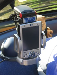

    2. Ich habe den PPC links neben dem Lenkrad mit einem Saugnapf an der Scheibe festgemacht (Dealcat-Halterung) und richte die Haicom immer waagerecht aus:
  • Hi MadMike,
    danke für das Bild,
    in dieser Stellung hatte ich sie auch eine Zeit lang, aber irgendwie habe ich das Gefühl, dass wenn ich sie senkrecht ausrichte, die Abrisse nicht ganz so häufig sind??
    Übrigens, schicke Halterung die du da hast!!! Wo hast du die her??

    Guckst du HIER! Für gewöhnlich geht die Halterung für zw. 25 und 40 Euro weg. (Achtung, da gibt es noch eine andere ohne Stecker und Lautsprecher, die weit weniger gut ist!)
    [Blockierte Grafik: http://www.dealcat.de/images/pda/unikabel.jpg]
    Das Teil ist super praktisch, weil ich den PPC nur noch einstecken (und ggf. das Lautsprecherkabel in die Kopfhörerbuchse stecken) muss. Der Strom, der gleichzeitig auch den Speaker versorgt, kommt über ein sauber verlegtes Kabel vom Zig.-Anzünder. Der Stecker dafür ist auch erfreulich klein. Und der Saugnapf hat ein Drehrad, keinen Hebel, der ausleiern könnte!
    Das Einzige, wa ich noch machen werde: Das Teil mattschwarz lackieren. Denn wenn die Sonne draufscheint, blendet die silberne Halterung etwas.
