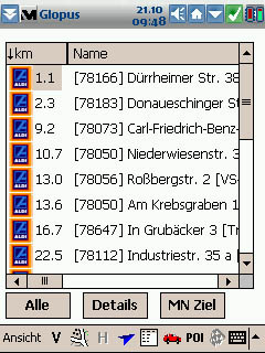

    Jetzt habe ich noch eine andere Frage zu Glopus:
    Unter Ansicht POI Konfiguration hat man die Möglichkeit den nächsten Poi zu suchen.
    Es erfolgt eine Aufstellung, km, Name, etc.
    Kannst Du mir sagen:
    Was bedeutet unter km z.B. 5516.7 - Was sagt dieses Feld aus?
    Unter Name sind keine sprechende Angaben sondern Koordinaten (eine Suche daher umständlich).
    Die Aufstellung, je nach Pfeilrichtung, ist das, der nächst gelegene Poi bezogen auf den Standort? Und je weiter nach unten umso weiter weg vom Standort?
    nicita

  • Die km Angabe bezieht sich auf den nächstgelegenen POI. Was unter Name steht, hängt vom Inhalt und der Qualität der heruntergeladenen POI's ab. Normalerweise hast du hier eine Bezeichnung und eine Adresse.

  • Hi, wenn Glopus selbst auf die Maus zugreift, und einen Fix hat, oder wenn MN einen Fix hat und den Standort anzeigt, oder wenn Du mit MN ohne Fix eine Adresse in der Karte anzeigen lässt, zeigt Glopus die am nächsten gelegenen POIs zuerst an.
    Mit einem Klick in die Titelzeile kannst Du die POIs umsortieren.
    H.-J.

    Hat km (unlogisch) mit Kilometer zu tun, oder für was steht diese Abkürzung?
