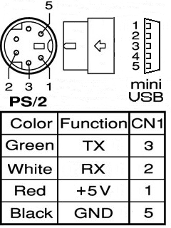

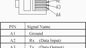

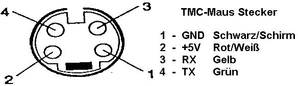

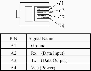

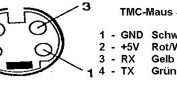

Ich habe mir eine Seidio - Halterung für meinen Dell Axim 30 gekauft dieser hat einen RJ11 Anschluss zur GPS Mouse. Meine 9830 hat einen 6 Poligen Mini Din Anschluss. Wie muss ich denn nun einen Adapter bauen, damit das funzt ??? Die Pinbelegung von der GNS HP habe ich aber der danach gebaute Adapter funktioniert so nicht !? In einem anderen Forum schrieb jemand, dass die 9830 noch zusätzlich 3,4 Volt benötigt !? Keine Ahnung mehr.
Kann mir jemand helfen ? Und mir eine Kabelbelegung der 9830 mit Farbangabe (Kabel) geben ?
