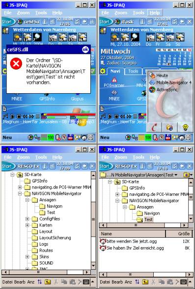

    Ergebnis dieser Einstellungen:
    Nun kommt beim Start des MN4 die Fehlermeldung links oben im Bild "Der Ordner '\SD-Karte\NAVIGON MobileNavigator\Ansagen\Test\gen\Test' ist nicht vorhanden." ??? :§$%
    Wie kommt das Teil nun auf diesen seltsamen Pfadnamen? Ich habe schon die neue ceSFS.dll erneut entpackt und auf den PPC geschoben - mit gleichem Ergebnis!
    Interessanterweise wird nach dem bestätigen der Fehlermeldung trotzdem im Hintergrund der MN4 gestartet ... (sieht man sehr schön am AuslastungsIcon =gelbe Querbalken neben der Akkuanzeige (100%) in der unteren Zeile).
    Der MN4 kommt aber nicht "hoch" bzw. in den Vordergrund, erst wenn man über den Taskmanager umschaltet sieht man den MN4 ... (Bild rechts oben).
    Wenn man dann den MN4 in den Vordergrund holt und eine Testroute simuliert, dann kommt wieder nur Susi zu Wort :( ...
    Die Dateien unter \SD-Karte\NAVIGON MobileNavigator\Ansagen\Test sind wirklich meine Dateien (habe ich gerade noch mal angehört) - da liegt der Fehler auch nicht!
    Die seltsame Fehlermeldung bekommt man übrigens weg, indem man nach dem letzten Backslash im Editor doch noch eine Zeilenschaltung einfügt ...
    Ich wage es jetzt nicht von einem Fehler in der ceSFS.dll zu sprechen :D, da ich nicht weiß ob dieses Verhalten bei anderen Usern nachvollzogen werden kann...
    Aber wie bringe ich den MN4 nun dazu "meine" Zielansage zu verwenden? :-D)
    Im unteren Teil des Bildes seht Ihr meinen Verzeichnisbaum - die Pfadangaben sollten also stimmen. Ich habe es mindestens schon 1000x geprüft, aber manchmal ist man ja auch "betriebsblind" ...
    Über weitere Ratschläge (oder gar die Lösung) würde ich mich freuen!
    EDIT: hatte das Bild vergessen ...

  • Hallo jsacer,
    bei mir war das Programm auch nicht zum Laufen zu bekommen. Nun hat mir sgroschup (vielen Dank!) nochmal die ceSFS.dll der Version 0_2 zukommen lassen. Trotzdem wurde danach aber der Parameter $SKIPSFS einfach weiterhin ignoriert. Hab daraufhin zufällig die sfs_config.txt mal am PC geöffnet (statt im PPC) und erstaunt festgestellt dass die gleiche Datei am PC etwas anders aussah. In der Zeile $SKIPSFS war ein Leerzeichen enthalten, welches mir am PPC einfach nicht angezeigt wurde. Nachdem ich dies beseitigt hatte, funktionierte es. Ich schwöre, dass der nachfolgende Screenshot von ein und der selben Datei ist. Einmal am PPC geöffnet und einmal auf dem PC.
    Vielleicht ist in der Originalen sfs_config.txt irgendwas buggi?

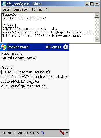

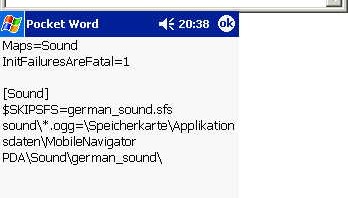

    ich habe meine Steuerdatei(en) alle auf dem PC mit Notepad erstellt bzw. geändert (Da bin ich einfach schneller als wenn ich auf dem Kleinen herumfummle...:D) und dann per AS auf den PPC übertragen.
    Und ich kann definitiv sagen, dass bei mir keine "fremden" Zeichen in der Datei sind (Ultra-Edit zeigt mir so ziemlich jeden Sch... an :D).
    Ob in der originalen sfs-config.txt ein paar Sonderzeichen drin waren? Man kann das ganz leicht prüfen, einfach mal die paar Byte manuell am PC ins Notepad klopfen und dann diese Datei auf den PPC spielen...
    Könnte mal jemand bitte prüfen und testen, ob meine 4 Punkte auch auf anderen Systemen dieses seltsame Verhalten erzeugt?
    Ohne weiteren Beweis gehe ich erst mal von einem lokalen Problem auf meinem PPC aus ... (da zieht sofort erst mal die Unschuldsvermutung zugunsten von 0815_Typ ...:D)
