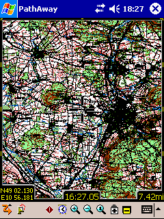

Kartendarstellung unbrauchbar !!!
  • Ich habe versucht mit TTQV Magic Maps auf Pathaway zu übertragen. Gelingt auch alles sehr flott, aaaaaaaaber die Karten schauen besch..... aus.
    ich hoffe das mit dem Upload des Bildes funktioniert.
    Hat schon jemand ähnliches festgestellt ???

    kannst Du uns mal was zu den Parametern sagen, die Du verwendet hast? Oder einen screenshot des export-fensters machen, mit den EInstellungen von Dir?
    Ich hab einige 1:25k, 1:50k, 1:100k exportiert, incl. automatischer Übersichtsbilder, und die schauen alle viel besser aus als das was Du da hast. Ich kenn die Magic Maps aber auch ned.

    Original von Yakumo300delta
    Ich habe versucht mit TTQV Magic Maps auf Pathaway zu übertragen. Gelingt auch alles sehr flott, aaaaaaaaber die Karten schauen besch..... aus........Hat schon jemand ähnliches festgestellt ???
    exportierte Karten für den PPC sehen bei korrekter Wahl der
    Einstellungen exakt so aus, wie Du es auch auf dem PC
    siehst. Benutze einfach die bereits erwähnten Einstellungen.
    Jockel
    Original von Toslink
    - in den PW-Export gehen, bei Skalierung einen Wert zwischen 0,7 und 1,2 für volle Lesbarkeit der exportierten Karten eintragen
    Hast Du mal probiert das mit "1" in der Skalierung zu exportieren? Wenn Du die Karten stark runterzoomst, werden die Unlesbar, denn es sind ja (sehr volle) Bilder, die verkleinert werden. Ich denke daß das Dein Problem ist.

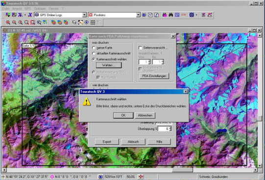

  • Ich hab mal zwei Screenshots angefügt: einmal mit 8bit und 16bit-Einstellung. Bei mir macht das einen Unterschied von 50% der Größe aus!
    Wenn man es mal übertreiben will - mit einem Ausschnitt bei 16bit, HQ und Skalierung auf 1 habe ich eine Kartengröße von satten 28MB geschafft :gap

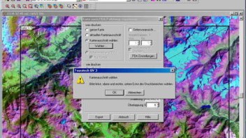

    Weiß übrigens jemand, wie man den gewählten Export-Ausschnitt verändern kann? Bei Fugawi gibts ja das Auswahlrechteck... das geht mir hier fast ab oder hab ich es nur nicht gefunden??

  • @peterpu
    Ich meinte mit 8/16bit jene x-bits, mit denen die Karten erstellt wurden - nicht die Screenshots selber ;D
    @Toslink
    Danke, hab ich mittlerweile auch gefunden. TTQV und PW sind so voll mit Features, dass man eine Weile braucht um hinter alles zu kommen :D
