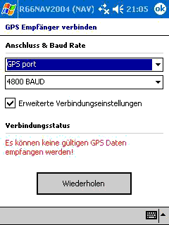

    Beim Route 66 war nach dem Einsteigen eben dann die Auswahlmaske für die Maus zu sehen und im Display stand was davon, dass keine GPS Daten empfangen würden, was ja auch stimmt, da die Maus ja auch aus war... Gibt es dann einen Trick, das Route 66 wieder schnell zum weiter routen zu animieren ? Ich musste eben das ganze Programm schließen, bis es wieder navigierte, da sonst nur die Sanduhr durch lief und rechts am Rand, wurde nur ein grauer Rand angezeigt... Erst nach dem Neustart des Route 66 war dann wieder eine Navigation möglich...

    beschriebene Meldung (siehe Bild) kommt auch bei mir und ich klicke einfach auf "Wiederholen" und schon geht es weiter.

    Hmmm also der Klick auf Wiederholen hat bei mir eben gut eine Minute gedauert... Schau ich mir aber noch mal an. Das Verhalten scheint also schon mal normal zu sein ;)
