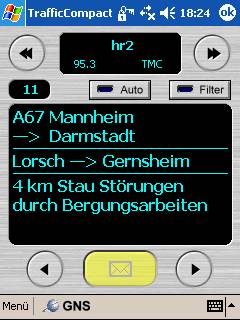

  • Wie ich bereits im anderen Thread schon ausgeführt hatte, strahlen alle Sender die Staulängen mit aus, zum Beispiel hier im Rhein-Main-Gebiet sind das die Sender des Hessischen Rundfunks, sowie Radio FFH und Planet Radio. Komischerweise zeigt der Alturion 5.3 die Staulängen aber nur bei Planet Radio und FFH an, während mir mein Traffic-Compact von GNS auch beim Hessischen Rundfunk die Staulängen anzeigt.
    Siehe Foto
    Mfg
    Belongo
