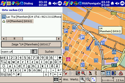

    Original von katsche
    Nur leider hab ich da auch ein großes Prob.......das so "tolle" Programm nimmt mir einfach keine Adressen in den Mannheimer Quadraten :( oder wie kann ich mir die Anschrift: Mannheim U4,28 anzeigen lassen ????? (U4 würde schon reichen)
    Katsche
    es geht ganz einfach, z.B. mann u4 und Dir wird die Lokation angezeigt (siehe Bild)

  • Uwe,
    folgender Effekt mit V 1.1, Eng 1.16, 3870, W2002:
    ++ Karte DL-gesamt:
    - "Mann U4" funzt im Mapexport auf PC, aber
    - funzt _nicht_ auf PDA. (Msg: ">1000, nur Orte...")
    Ebenso mit kleineren exportierten Auschnitten.
    D.h., mein PDA läuft definitiv anders als Dein Beispiel.
    Wolf
    @ uwe_h
    Nee geht bei mir nicht, hab genau die gleiche Fehlermeldung wie ex_WolfL :(
    Beispiel für Frankreich : Wissembourg, da findet er nur einen Ortsteil , den der Hauptort ist unter dem deutschen Namen Weisenburg auf der Karte. *kopfkratz*

  • So,
    die Story hat mir keine Ruhe gelassen:
    - eigentlich müsste es ein "Stop-Character" geben,
    d.h. der Suchbegriff ist komplett.
    - Habe so ein Zeichen nicht gefunden
    - daher Logik umgekehrt: U4 gibt´s vermutlich nur einmal.
    Bingo!!! :) :)
    Also nur "U4" eingeben und schon in Mannheim die richtige Strasse.
    Wolf : drink
    ---> Nachtrag:
    Super, bei exotischen/seltenen Strassennamen reicht die Strasse/Teil davon ohne Ort.
