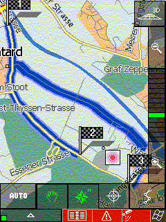

  • @Irrläufer
    Dein angehängtes Routing-Beispiel bei Mintard ist interessant. Hier scheint es sich nicht einfach nur um ein schlechteres Routing des MN4.2 gegenüber Route66 zu handeln, das man vielleicht noch über Profile hinbiegen könnte.
    Vielmehr muss irgend ein richtiger Kartenfehler in der August-Thyssen-Straße vorliegen. Selbst wenn man MN4.2 durch Einfügen eines Zwischenpunktes auf den richtigen Weg bringen möchte, berechnet das Programm eine Route, die bei Punkt 2 wieder umkehrt, bis Mintard zurückfährt und dann doch wieder die "Umgehung" über die Felder wählt. Das Programm möchte also partout nicht weiter auf der August-Thyssen-Straße routen.
    Siehe auch den anhängenden Screenshot. Dass dann bei mir trotzdem noch ein etwas anderer Weg über die Felder gewählt wird, mag an meinem angepassten Profil liegen.
  • Den Mintard Routingfehler hatte ich vor Urzeiten mal gepostet link .
    Das pikante daran ist ja daß es sich bei der Straße die Navigon (auch (B) MNEE, MEDION2 +3 etc mit Navteq) fahren will um einen nicht befestigten Rad und Wirtschaftsweg handelt der für PKW gesperrt ist.
    MN4 will da ber trotzdem lang obwohl doch, auch um die Bauern nicht zu reizen, die meisten Rad und Feld und Wirtschaftswege weggespart wurden.
    Es ist schon ein Witz :D :gap :D.
    Und dieser Fehler ist Navigon ewig bekannt und es liegt NICHT an den NAVTEQ Kartendaten.....

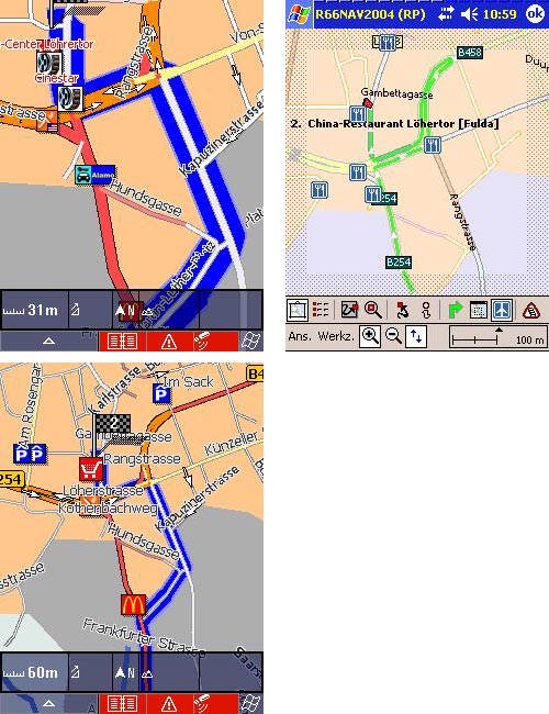

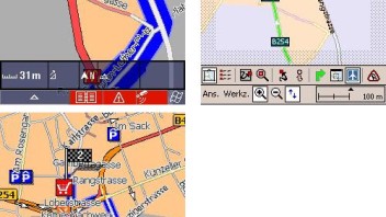

  • Mal als Kontrapunkt. Gerne wird gezeigt wie vermeindlich schlecht MN|4 gegenüber Route66 routet.
    Dazu kann ich nur sagen wer suchet, der findet:
    Das Problem an der Route ist, dass die Kreuzung (siehe Bild oben rechts Route66) unmittelbar vor dem Ziel (China-Restaurant Löhertor) von der Frankfurter Straße (B 254) aus kommend nicht überquert werden darf.
    Als Start habe ich in MN|4 übrigens die Frankfurter Straße 155 gewählt in Route66 einfach die 2. angebotene Frankfurter Straße in Fulda mit der größeren PLZ. Als Ziel das China-Restaurant Löhertor aus den Sonderzielen.
    Route66 ist der Meinung strak draufzufahren, dann rechts abbiegen, nun nochmal links abbiegen und schließlich - der ungesunde Vorschlag - an der nächsten Ampelkreuzung mitten auf der Kruezung wenden. Ob die Dame dann den Trick mit der angezogenen Handbremse verrät? Denn sonst wird das Wenden in diesem Bereich sicher lebensgefährlich.
    MN|4 ist hier wesentlich intelligenter. Es erkennt rechtzeitig, dass die Kreuzung nicht in der gewünschten Richtung befahrbar ist. Also wird vorher rechts abgebogen und die Kreuzung nur einmal und zwar gleich aus der richtigen Richtung angefahren. Genau so würde es jeder Ortskundige machen.
    Mein Fazit: Wenn man nur genügend danach sucht findet man an jedem Produkt Schwächen. Und wenn ich mal die Benutzeranzahl von MN|4 im Verhältnis zu Route66 schätze vermute ich, dass es noch genügend solcher Beispiele gibt, die einfach noch nicht entdeckt wurden.
    So und jetzt dürft ihr auf mich eindreschen...
