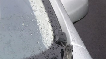

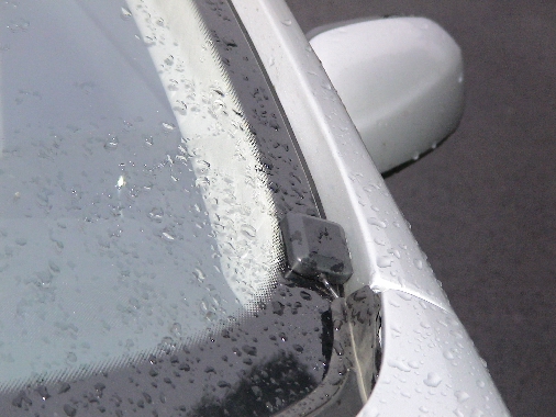

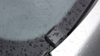

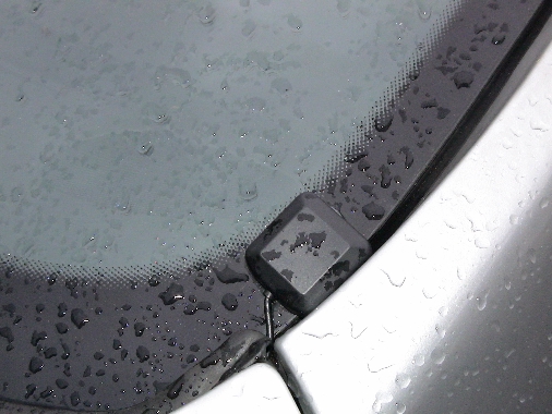

    Ich habe meine Antenne, von außen, mit Silikon an die untere Ecke der Frontscheibe geklebt.
    Dort kommt der Wischer nicht hin, das Kabel ist gleich unterm Gummi in Richtung Motorraum verschwunden und durch die schwarze Scheibenumrandung kann man sie von innen auch nicht sehen.
    Auf dem Dach, ich weiß nicht recht, optisch hätte es bei meinem Wagen sch...e ausgesehen :)
    Ich habe mit meiner Methode vollen Empfang und die Antenne stört nicht.
