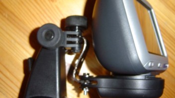

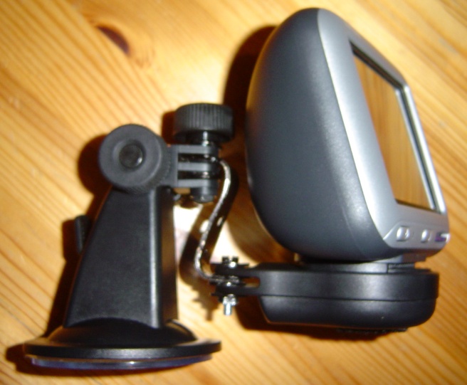

  • Ich habe mit der Halterung meines TomTomGo (mit dem ich absolut zufrieden bin) im neuen Polo ein bischen rumprobiert, denn:
    Ist es an der Scheibe, ist es mir zu weit weg bzw. hängt direkt über dem Lüftungsschlitz.
    Befestige ich es andererseits mit der Klebeplatte neben dem Instrumentenblock, dann steht es unnötig hoch - die Höhe der Halterung und zusätzlich drauf das TomTomGo. Das steht dann schon ziemlich in die Windschhutzscheibe rein.
    1. Lösung
    die Halterung um 180° klappen und das TomTomGo kopfüber montieren. Viel weniger Platz und es hängt nicht mehr in der Windschutzscheibe. Problem: Der Empfang wird doch einiges schlechter, da die GPS-Antenne oben im Gerät verbaut ist.

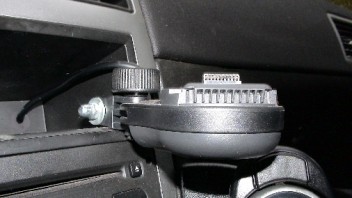

    2. Lösung (siehe angehängtes Photo)
    Ein bischen Bastelarbeit (10min) ist erforderlich, aber jetzt bin ich 100% zufrieden:
    Man kauft sich für < 2 eine kleine Metallstrebe, Unterlegscheiben und eine Schraube mit Mutter (4/5 mm Durchmesser). Dann kann man den Höhenunterschied zwischen den beiden teilen der Halterung mit dem in einer eleganten S-Kurve gebogenen Metallstück überbrücken.
    Dadurch wird die Sicht besser, das TomTomGo viel kompakter, stabiler und - je nachdem, welches Metall ihr nehmt - wird es sogar gefedert (vorsicht: zu weich und es wackelt bei jeder Unebenheit). Zudem verändert man nichts an den Originalteilen, man kann es jederzeit "rückbauen".
    Kleiner Tip: für die bessere Optik die Metallteile mit schwarzem Edding oder Lack/etc einschwärzen.
    Wenn ihr Fragen oder andere Ideen habt: posten! ;)

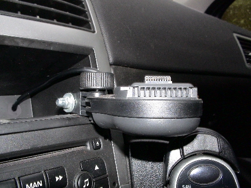

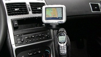

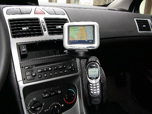

    Hallo pablo,

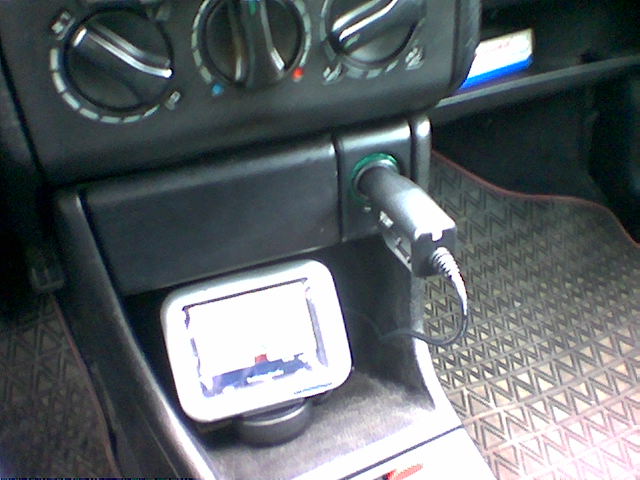

    ich habe meinen Go seitlich in einem Ablagefach (Din) gefestigt.
    Wenn ich das Fahrzeug einmal verkaufe, kann ich für drei Euro ein neues Ablagefach kaufen und fertig.
    Einzig, die Kopfmutter und die Unterlagsscheibe sind noch nicht in schwarz.
    Gruß Peter
