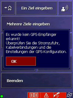

Hier eine Darstellung der blauen Popup-Fenster.
