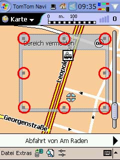

  • Habe mir inzwischen das Handbuch genauer angesehen und auch bereits hier im Forum gesucht, aber leider keine vollständige Antwort auf die Frage gefunden, ob dieser Kasten bei "Bereich vermeiden" in der Grösse veränderbar ist.
    Zumindest wenn ich auf diese Art eine bestimmte Strasse dauerhaft sperren möchte, ist selbst im maximalen Zoom der Kasten manchmal zu gross. Es finden sich zwar an den Kanten mehrere Ziehpunkte, aber mir ist es noch nicht gelungen hierbei die gewünschte Reaktion hervorzurufen.
    Geht das nicht, oder muss ich dazu noch eine Hardwaretaste drücken? Im Handbuch ist das leider nicht beschrieben.
    Gruss, Hubert

    Also bei mir sind im Kasten die vom PC her bekannte "Anpackpunkte" an allen 4 Seiten und Ecken (hellgrau) vorhanden. Drauftippen und ziehen. Oder besser, draufgehen und ziehen.
    Probiers noch mal.

  • vielleicht liegt es ja bei mir an der Displayschutzfolie oder irgend einer verborgenen Einstellung, aber wenn ich das Beschriebene mache kommt immer sofort das Optionen-Menue hoch
    Weiss noch jemand Rat?

  • hi,
    wichtig ist das der Zoombereich auf maximun steht, das Speergebiet zuerst sehr groß machen, dann an den Ziehpunkten auf die gewünschte Größe verkleinern.
    Bedarf zugegebenermassen etwas Übung.

    Ich habe auch eine Brando drauf.
    Eben mehrmals probiert: drauf und gleich ziehen. Bleibt man "zu lange" drauf, ja, dann kommt das Optionsmenue.
    Und: es ist egal, wie die Zoomstufe steht. Eines dabei ist sicher sinnvoll: da man ja etwa weiß, wie groß der Bereich sein soll, wird man vorher entsprechend zoomen.

  • Danke für die Tips - jetzt klappt es.
    Mein Fehler war, dass ich erst auf diese Ziehpunkte getippt und dann erst "verziehen" wollte, also quasi zwei Bewegungen ausführen wollte - da kam dann alledings schon das Menue hoch.
    Man muss den Stift aus der Ziehbewegunbg heraus aufsetzen und auf dem Display weiterziehen, dann funktioniert das Ganze.
    Finde allerdings, dass diese besondere Bedienungstechnik im Handbuch eine Erwähnung wert wäre. Ohne das Forum, wäre ich wohl der Meinung gewesen, dass ein Verändern nicht möglich ist.
    Gruss, Hubert
