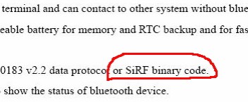

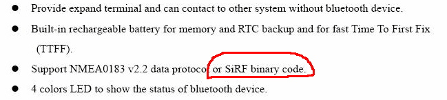

    Die korrekten Einstellung in TomTom müßte lauten "SiRF 38400" an "COM1"[?]... die blaue Diode ist auch bei einer seriellen Verbindung an!

  • Ich glaube eher NMEA mit 38400 Baud.
    (Diese Maus sendet am Kabel nur mit der Baus von 38400!

    Hallo
    Habe ich auch geglaubt... bis ich heute Nachmittag extra Kabel aus dem Regal gekramt [hab diese erst einmal zu Testzwecken genutzt] und Auto aus der Garage geholt habe... :gap
    Witzigerweise ist im BT_Betrieb NMEA eingestellt...

  • Danke für die Hinweise.
    Das beiligende Datenblatt ist recht bescheiden, eines läßt sich aber ablesen aus den Daten:
    1) Die Maus hat keine USB-Schnittstelle
    2) Die Maus hat keine RS232 Schnittstelle, sondern nur Logikpegel, also ohne spezielles Adapterkabel kann es eigentlich nicht problemlos an allen PDAs/Laptops klappen.
