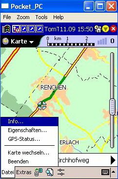

    Hallo
    Jep... Du hast die Karten zuvor auf die Speicherkarte kopiert und im Menü des Progis gibt es den Befehl "Karte wechseln"... anschl. kann sofort weiter navigiert werden!
