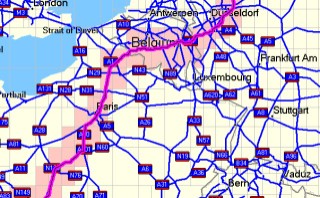

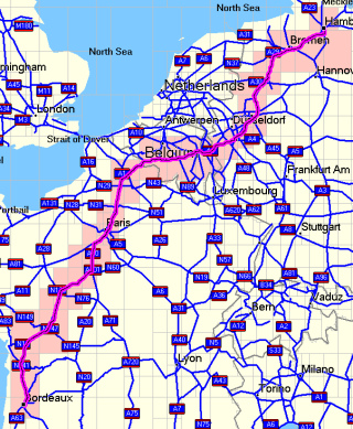

    Original von pheidros
    Was bekomme ich denn auf den internen Speicher drauf? Wenn ich beispielsweise Hamburg - Bordeaux im Urlaub fahre, geht das?
    pheidros
    Hallo.
    Alle Kacheln um die Route HH-Bordeaux sind großzügig ausgelegt (siehe Bild) ca. 125 MB. Wenn ich geize reichen 89 MB.
    Also gerade mal 37% des Speichers, da bleibt noch viel Reserve.
    Gruß,Armin
