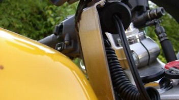

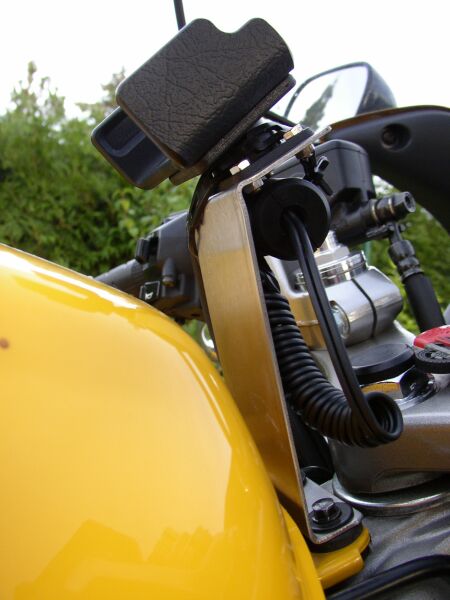

Ein Stück Blech, zweimal gebogen, 2 Bohrungen und mit dem Tank verschraubt. Obendrauf ein Brodit und fertig!
Hat sich bis jetzt ca. 3000km bewährt!
Oh Gott, ich dachte im ersten Moment Du hättest Löcher in den Tank gebohrt :gap :gap

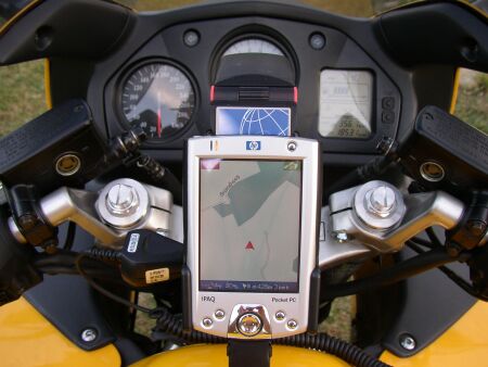

Sauber gemacht, sieht gut aus. Mach doch mal ein Foto aus der Fahrerposition.
Volkmar
Die Löcher in den Tank zu bohren, habe ich mir doch verkniffen :gap :gap
Das mit dem Foto spiegelt die Realität (war wohl zu nahe mit der Camera am Objekt) nicht ganz korrekt wieder. Beim Fahren sehe ich den äußeren Rand des Drehzahlmessers und nachdem man sich immer leicht bewegt, hab ich auch Blick auf die Kontrolleuchten. Aber das ist sicher auch von der Größe des Fahrers und der Höhe des Halters abhängig.
Ich bin auf alle Fälle happy ![]()
LG, Boxster
wie hast du das mit der bordspannung gelöst? sind die buchsen wirklich 100%ig wasserdicht??? ich hab auch schon drüber nachgedacht sowas zu bauen, mach mir aber sorgen drüber das es früher oder später zum kurzschluss kommt!
Hi Crunchflake!
Tja, die Buchsen sind nicht wasserdicht. Wenns regnet, stülpe ich einfach einen Gefrierbeutel über den PDA samt CF-Maus und Zigarettenanzünder. Hinter der Verkleidung meiner VFR bleibt es ja staubtrocken, solange du nicht im Regen an einer roten Ampel stehst und das hält der Gefrierbeutel locker aus.
Das Risiko eines Kurzschluss ist damit eigentlich null, aber zur Sicherheit hab ich die Zuleitung natürlich mit einer Sicherung versehen.
Ein Armorcase ist mir persönlich einfach zu wuchtig, aber sicher die wetterfestere Lösung. Kommt halt auch auf dein Moppi an. ![]()
Hallo Boxster,
gefällt mir gut diese Lösung. Habe meinen PDA mal an die entsprechende Stelle hinter meiner Verkleidung gehalten. Das würde wunderbar passen.
Doch dann kam mein Nachbar, die alte Schnarchnase, und hat mich an unsere letzte Tour erinnert, wo mein Tankrucksack so hoch war, dass ich noch nicht einmal mehr meine Instrumente sehen konnte dafür aber eine bequeme Kinnauflage.
Wo hast du denn die Maus untergebracht?
