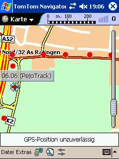

    ich habe ein kleines eVB-Programm für den PocketPC geschrieben, mit dem man am Ende eines Tages die gefahrene und geloggte Strecke auf einer TomTom-Karte als Reihe von Punkten darstellen kann. Das Tool macht eigentlich nichts anderes als für die einzelen mitgeloggten Positionen POIs zu erstellen und diese in einer Overlay-Datei abzuspeichern.

    wie hast Du denn das Bildchen ohne Navigationssystem (Dein Profil sagt es so) hinbekommen ? ;)
    Im Ernst .. ein starkes Stück :freu
    Hast Du dazu das SDK verwendet, oder wie hast Du die POI's erzeugt?
    Was mir auffällt, manche liegen etwas fernab der Straße.
    BG,Ralf.

    Original von r17158
    Normalerweise rastet der Positionspfeil ja auf Straßen ein, so dass GPS-Abweichungen normalerweise garnicht auffallen. Die POIs können aber überall auf der Karte liegen, da diese nicht auf Straßen einrasten. Außerdem habe ich evt. während der Aufzeichnung nicht den besten Empfang gehabt.
