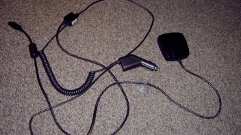

    Meine Royaltek-GPS-Maus erlitt einen "Glasbruch".
    Daher habe ich mir eine neue GPS-Maus besorgt (erstmal leihweise).
    Dabei handelt es sich um eine GPS Maus aus einem der Yakumo-Copilot-Bundles (siehe Bild).
    Wenn ich die Maus mit Strom versorge, leuchtet die LED am Stecker dauerhaft. An der Maus selber ist keine Led.
    Allerdings wird die Maus vom PPC nicht erkannt.
    MN4 zeigt nur "Dauerrot" an, R66 findet ebenfalls keine Maus.
    Die Protokolle müßten korrekt sein, da die Maus vorher nur mit dem MobileNavigator (1) unterwegs war und auch funktionierte.
    Selbst beim Winfast-Navigator bekomme ich keine Infos.
    Keinerlei Daten werden angezeigt.
    Es erscheint nur die Anzeige "Connect...." unten links.
    Ich nehme an, es ist eine Leadtek-Maus, auf der Seite dort steht allerdings nichts von Inkompatiblitäten. Der Kabelsatz ist auch korrekt.
    Alle Kabel sind korrekt verbunden, die Sicherung im Zigarettenanzünderstecker ist ok.
    Kennt jemand das Problem?
