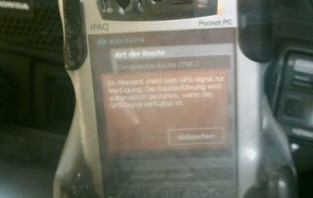

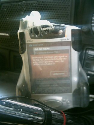

Nach meinem etwas langen und ausführlicheren Bericht über meinen verregneten Norditalien-Zentralschweiz Ausritt mit dem neuen MN¦4 der hier nachzulesen ist (http://www.pocketnavigation.biz/board/thread.php?threadid=22973&sid=&threadview=0&hilight=&hilightuser=&page=17 )und bei welchem ich mein Ipaq mit der etwas billigeren Variante von "Schutzverpackung" versehen hatte (siehe angehängtes Bild), wollte ich hier mal fragen, ob von Euch einer Erfahrung mit dem "Rugged Case" (http://www.coolppcstuff.de/deu…e/start_rugged_inhalt.htm ) gemacht hat? Wieso greifen auch Ipaq-User doch eher auf das etwas grössere Armor II Case zurück. Wird doch wohl nicht dadurch kommen, dass der eine Schwimm- und Tauchfähig ist wärend der andere nur Spritzfest ist? Ich fahre mit meinem Motorrad zwar auch mal bei Regen, in einen Fluss hinein oder in einen See zum Tauchen aber nicht :gap Gibt's den Rugged Case nur in rot?
Zur richtigen "Befestigung" meines PPC an meinem Motorrad bin ich noch am Basteln und tüfteln, werde das aber nach Fertigstellung gerne hier dokumentieren.Bis denne, und auf etwas besseres Wetter hoffend,
der Fuxbiker aus Lux
