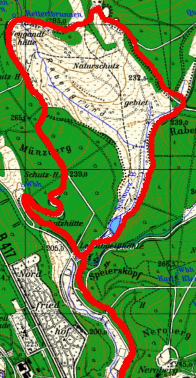

Habe ich, aber nicht mit der Falcom aufgenommen (nur der letzte Kilometer). Ausserdem nur im Ozi-Format.

Dann beam mal rüber, TTQV versteht auch das Ozi-Track-Format ![]()
