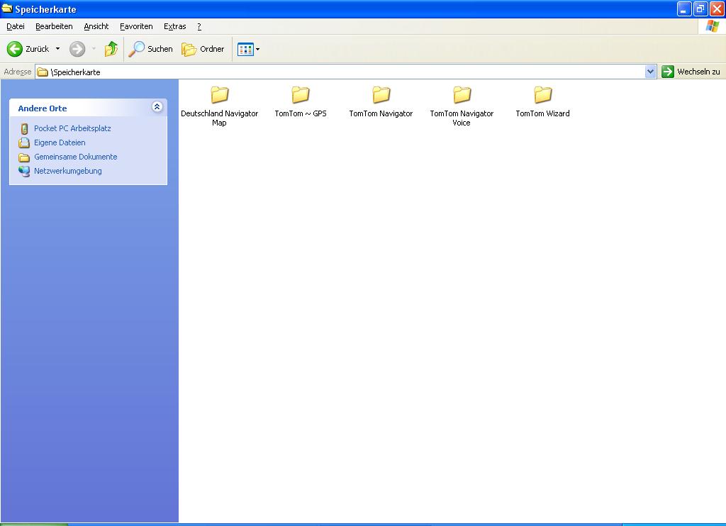

    Hast Du irgendwo ein Ordner "Eigene Dateien"?
    Kannst Du mit TC suchen...
    Erst mal gnaz nach oben ".." - mäßig.
    Dann nach Eigene suchen.
    BG,Ralf.

  • Der Ordner TT Navigator Settings erscheint erst nach dem ersten Aufruf von TT also nach der Einstellung Symbole aber vor der Aktivierung (da werden ja auch die karten Namen eingelesen)
  • Also,
    TT hat mir zwei Dateien in den Ordner"TomTom Navigator Settings" gesetzt, welchen ich selbst angelegt hatte. Bin jetzt dabei, DACH und Major Roads of Europe auf Festplatte zu installieren. Anschließend möchte ich diese mit einem Kartenleser auf die Speicherkarte schieben.
    Was für Tipps? Beenden??
    Marc :D
