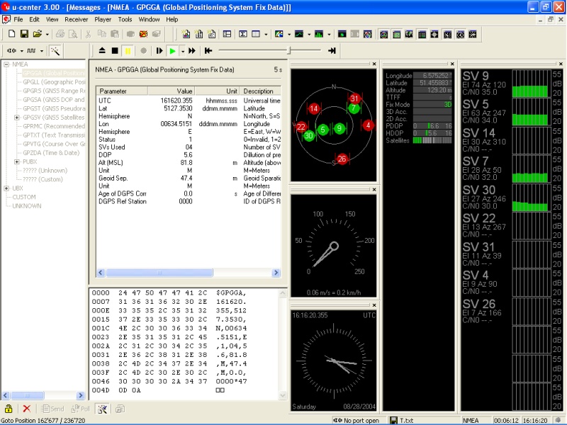

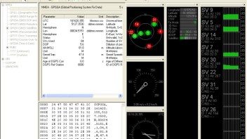

  • Die 302LP verlangt, da sie über kein Gelenk verfügt, die waagrechte Ausrichtung. Für guten Empfang darf auch der eigene Körper nicht im Wege stehen, da auch sonst Abschirmung erfolgt.
    Es ist aus dem Manual nicht ersichtlich, was für einen Chipsatz die 302 besitzt.
    Grundsätzlich ist aber schon zu sagen, dass modernere Mäuse von Haicom ausgezeichnete Empfangsverhalten haben, man schaue sich die Tests der CF-Mäuse auf der Startseite an, sowohl die 303MMF als auch die S - abgesehen von den noch ungeklärten Xtrack2 Problemen - erhielten ausgezeichnete Testergebnisse.
    Zum log: anhängendes Bild zeigt die Situation nach etwa 2/3 der log-Zeit: in use sind die sats 5,7,9,30, HDOP=6,6. Das ist nicht berauschend, gute Werte sind <2. Zu Anfang des log fehlt sat 30, damit ist eine äußertst ungünstige Situation erreicht: sat praktisch in Linie. Dabei ist keine vernünftige Standortbestimmung möglich, man mache sich über die "Technik" bei kowoma schlau. Der HDOP-Wert zeigt dies mit 22.
    Warum weitere sats nicht in die Berechnung einbezogen wurden könnte evtl. an einer Abschattung liegen.
