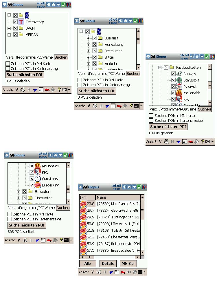

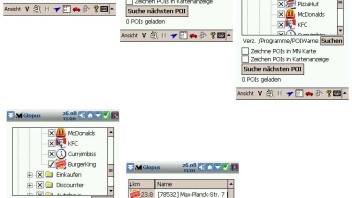

  • Zu aller erst musst du dir die POI's besorgen.
    Dann musst du in Glopus in der POI-Darstellung den Pfad angeben, wo sich die POI's befinden.
    Dann die POI'S anhaken, welche du angezeigt haben möchtest.
    Dann gehst du auf die Schaltfläche "Suche nächsten POI", da werden dir alle POI's nach Entfernung sortiert. Dann klickst du den POI an, wo du hinmöchtest.
    Dann eine Schaltfläche "Ziel in MN übernehmen" o.ä., MN wird gestartet mit dem POI als Ziel.

    hier zB die burgerkings:
    http://www.pocketnavigation.de…foodketten_burgerking.zip
