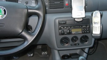

  • Hallo Rumpelstilz,
    die Steckdose ist wirklich nicht gerade toll plaziert. Ich hab auch eine Steckdosenverlängerung genommen (siehe Bild). Da ich das Navi auch noch im Fabia benutze, habe ich die Kabel nicht feste verlegt.

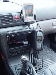

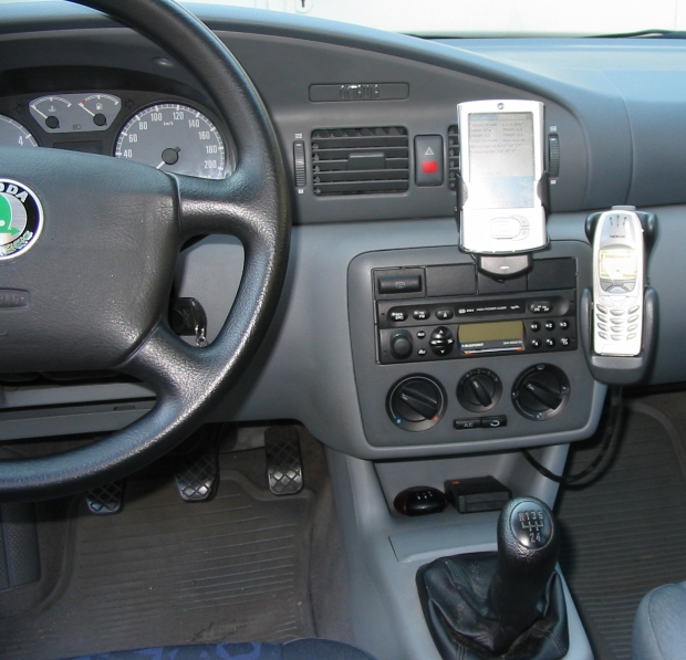

  • So, hier die versprochenen Bilder !
    Zu Bild 1 :
    Anders als bei Norbert ist die Halterung bei mir nicht zwischen Armaturenbrett und Mittelkonsole eingebaut, sondern direkt in der Mittelkonsole mit einem Blech in dem Spalt über den Druckschaltern (bzw. bei mir Blindstopfen). Dadurch kommt der PDA tiefer und näher ans Armaturenbrett. Trotzdem sind - ich denke, das ist gut zu sehen - alle Schalter noch sehr gut zugänglich. Die Kabel verschwinden übrigens direkt durch einen der Blindstopfen, in den die oben bereits angesprochene Werkstatt ein kleines Loch (4 mm) gemacht hat. Dieses Loch befindet sich in dem 2. Tastenfeld von rechts unmittelbar unter/hinter dem PDA-Halter. Wer genau hinsieht, erkennt das nach hinten weggeführte Kabel in der Mitte unten an der PDA-Halterung.
    Zu Bild 2 :
    Die Maus liegt derzeit und bis auf weiteres in der Ablage unten in der Mittelkonsole. Nach den ersten Eindrücken hat das *keinen* negativen Einfluß auf den Empfang, obwohl dort unten wohl kaum von "freier Sicht auf den Himmel" die Rede sein kann. Das werde ich aber zunächst noch etwas im Auge behalten und die Maus ggf. woanders, womöglich auch direkt auf das Armaturenbrett legen. Schau'mer mal ! :]
