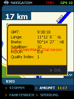

    Original von oschein
    Nur soviel zum Thema:
    Netter H-DOP Wert, und 10 Sats sind auch nicht zu verachten..
    Ab MO oder spaetestens DI hab ich meine neue GPS Maus. Dann kann ich auch endlich mal sehen wieviele Sats ich so hab, mit dem umgebauten Tegaron bekommt man ja leider nur RMC Daten ;)

  • @enigma,
    11 Sat`s sind auch nicht selten. 0)
