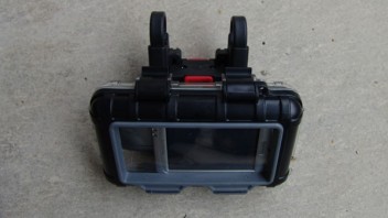

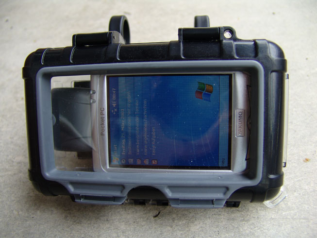

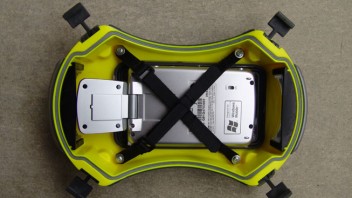

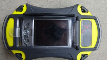

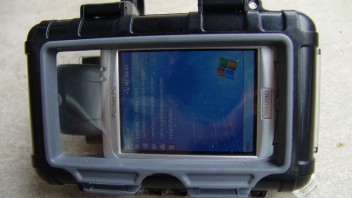

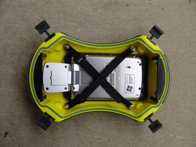

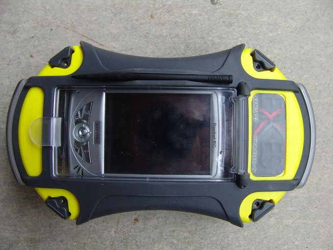

    da in den letzten Tagen und Wochen immer wieder Fragen auftauchten, ob und wie der Yakumo Delta 300 GPS in die Armor-Gehäuse reinpasst, hier mal ein paar Fotos und Erläuterungen:
    Der Delta 300 GPS passt sowohl ins Armor I als auch ins Armor II mit aufgeklappter Antenne. Beim Armor I muss man den PPC allerdings etwas weiter nach unten schieben, so dass nicht mehr alle Bedienteile durch die Folie zu erreichen sind (insb. die Schnellstartknöpfe). Dies ist aber zu verschmerzen, da man ja alles per Stift erledigen kann.
    Hier die Fotos:

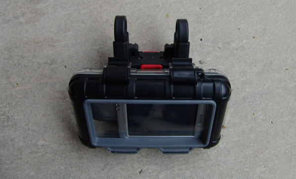

  • Was ist denn das für eine Halterung auf der Rückseite vom I ???
    Gibts das zu kaufen? Wie ist es befestigt?
    Mein I hat einfach nur eine glatte Rückseite ohne Anbaumöglichkeiten.
    Mike
    das ist eine Halterung auf KlickFix-Basis, die wir für Armor I und II anbieten.
    Weitere Fragen bitte per PN oder Email, da wir das Forum nicht für werbezwecke mißbrauchen wollen.

  • Bekommt man denn den Kopfhörerstecker noch seitlich rein, oder ist es dazu zu eng im Armor I Gehäuse?
    Optisch gefällt mir das viel besser als das II.
    ciao
    frank
    nein, der Kopfhörerstecker findet da leider nicht mehr genügend Platz.
    Würde aber auch keinen Sinn machen, da man dann ja auch ein Loch ins Armor I "bohren" müsste, um das Kabel nach aussen zu bringen.
