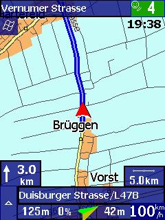

    Ich werde mal versuchen, ein Bild meiner jetzigen Kartenansicht einzufügen, aber diesmal als Dateianhang.
    Nochmal vielen Dank an SVC für seine tolle Leistung und viele Grüße
    DK9JH
