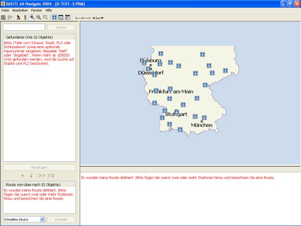

    Habe jetzt einige "Test-Karten" gemacht.
    Meine 130MB-Karte lief ja schon ohne Probleme.
    Habe jetzt noch eine 150er und eine 190er Karte erstellt. Beide funktionieren ohne Probleme.
    R66 stürzt nicht ab...bzw, verschwindet nicht.
    Routen lassen sich erstellen...alles ok.
    Die 201MB-Karte zeigt die selben Symptome wie die große D-Karte.
    Das Programm startet und danach geht das Fenster zu.
    Komisch das die große D unter PPC2002 ohne Probleme lief :(

    Habe gerade eine 193MB-Karte (200000K) exportiert.
    Diese funktioniert ebenfalls nicht.
    Das verstehe ich nun gar nicht mehr...190MB geht, 193 geht nicht mehr.
    Als wenn bei 200000K ein Limes besteht.
    Einmal editiert, zuletzt von Irrläufer ()

    Nein ich habe die Karten nicht vorrätig.
    Bis heute Nachmittag hatte ich nur die Original-D-Karte und meine 130MB-Gebrauchskarte.
    Die anderen habe ich seit 3 Uhr hier rechnen lassen.
    Für den Export von 190MB (das ist die Karte auf dem Screenshot) brauchte das Tool etwa 1 1/2 Stunden, davon eine Stunde dieses "sammle Daten" mit 75 Schritten... oder so ähnlich.
    Das Exporttool läuft auf einem Amd2400+ mit 1Gig Ram, XP mit etwa 40gig freier Festplatte.
  • So jetzt bin ich mit meinem Latein am Ende :(
    Kann im Moment nichts machen.
    Bei 190 MB ist bei mir schluß.
    Darüber funktioniert auf dem Medion unter WM2003 keine Karte.
