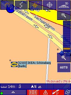

Wo POI positionieren? Straßenzugang oder genauer Standort?
    habe folgende Situation beobachtet:
    Bin gestern zu IKEA (Berlin Schöneberg) gefahren. Der POI ist exakt auf das Einrichtungshaus gesetzt, hier befindet sich jedoch in meinem MN|4 (NavTeq) noch keine Straße (erst vor kurzem eröffnet). Dies hat zur Folge, dass ich nicht bis zu IKEA geführt wurde, sondern die Routenführung einige 100 Meter in einer anderen Straßevorher endete, nämlich an dem Straßenpunkt, der dem POI (Luftlinie) am nächsten war. (Es waren aber schon Straßen erfasst, die näher am IKEA-Zugang lagen, die jedoch vom POI weiter enrfernt waren).
    Wäre es nicht sinnvoller, den POI so zu setzen (an eine Straße), dass die Navigation mich möglichst nahe ans Ziel bringt, selbst wenn der eigentliche POI dann nicht genau erfasst ist?
    Was meint die Gemeinde?
    Liebe Grüße
    Weinstein
  • Hallo Weinstein!
    Ich mache es immer so, dass ich den POI genau dort direkt an der Straße platziere wo die Zufahrt zu einem Objekt/Gebäude ist...
    Dann weiß jeder wo er hinfahren muss und steht dann direkt vor der Einfahrt...
    In diesem Fall (Dein Bild) wäre es wohl sinnvoll, den POI an den Punkt zu setzen wo sich die Beschreibung mit der Straße kreuzt, bzw. an den Ort wo die Zufahrt ist...
    Am Besten Du besorgst die genauen Koordinaten und postest sie hier, dann werden Sie geholfen :)
  • Hallo buffern44,
    ansich sehe ich es auch so. Wollte nur nicht ständig POI's verschieben, wenns nicht gewünscht ist. Bin öfters bei diesem IKEA, werde es vor Ort mal neu erfassen.
    Liebe Grüße und vielen Dank
    Weinstein
