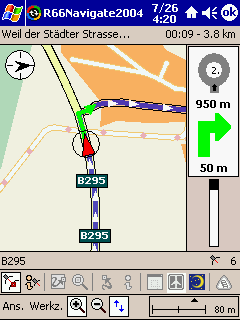

    Ich will beim vavigieren nicht die Karte sehen, sondern die Richtungspfeile.
