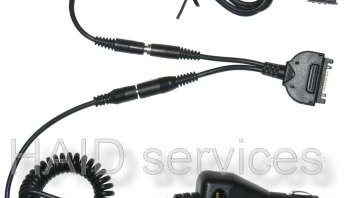

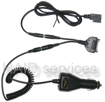

    die GPS Mäuse haben verschieden Stecker, aber im normalfall wird sie mit dem passenden Anschlußkabel verkauft da die PDAs ja auch verscheidene Buchsen haben
    Kabelmäuse werden nicht vom PDA mit Strom versorgt, sondern mit einem Y-Kabel
    eine Seite Ziganzünder andere Seite PDA und GPS Maus
    ist nicht das beste Bild aber so läst es alle Möglichkeiten offen

    Danke, das Bild ist gut. Nun kann ich mir auch vorstellen, wie es mit einer eigenen Stromversorgung einer BT-Maus ist. Diese Lösung ist gut, da der Strom nicht über den PDA laufen muss.
