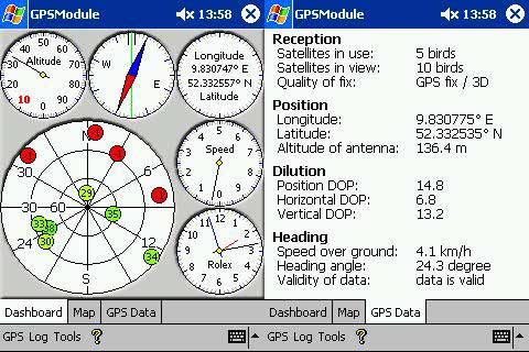

@KalliR: Sorry, wenn ich Dich falsch verstanden haben sollte, aber im Ausgangs-Posting von Wigald wurde das Problem so beschrieben, dass nur 2 Satelliten empfangen wurden (mit Screenshot). Insofern stand - nach meinem Verständnis - das Problem der Verbindung GPS->Pocket PC nie zur Debatte, sondern lediglich die Empfangsleistung des GPS-Empfängers (habe ich zumindest so interpretiert).
Die serielle Kommunikation z.B. mit GPS-Maus war das erste Problem... funktioniert inzwischen.
Nach 1-2 Stunden in klirrender Kälte konnte ich der Karte heute ein erstes Lebenszeichen entlocken.
3-5 Sats ist aber immernoch relativ schlecht, oder?
Hat jemand mit dieser Maus besseren Empfang?ZitatAlles anzeigen$GPRMC,125723.293,A,5219.9521,N,00949.8465,E,0.90,118.33,220303,,*01

Hallo Wigald,
ich habe die gleichen Probleme wie Du mit der Pocket Track CF. Seit ca. 1 Woche bin ich am testen (auch in Hannover) und stehe ebenfalls vor der Frage, ob nicht schlicht der Empfänger defekt ist.
Ab und zu gibt es einen kurzen "Lichtblick". Dann findet die Pocket Track plötzlich auch nach mehrstündiger Nichtbenutzung spontan einen Haufen Satelliten und alles ist ok, sogar am Fenster eines ansonsten gut abgeschirmten Stahlbetonhochhauses. Ansonsten gähnende Leere bzw. alle Satelliten rot (im Monitor von GPS Dash).
Mein eigener Aufenthaltsort war dabei stets egal. An derselben Stelle mal ein "Lichtblick" (s.o.), meist gar nichts. Egal, ob in der dichtbebauten Hannöverschen Innenstadt (z.B. Kreuzung Celler Str./Hamburger Allee, Ernst-August-Platz, Kröpcke) oder unter weitgehend freiem Himmel (an der Vahrenwalder Str. auf der Brücke über dem Mittellandkanal, im Gewerbegebiet Alter Flughafen).
Auch der Anschluß einer externen Antenne hat nichts bewirkt.
Wie ist denn bei Dir der aktuelle Stand der Dinge? Läuft es jetzt oder hast Du die Pocket Track CF getauscht?
Meine PocketTrack CF-GPS-Karte habe ich heute nach Rücksprache mit dem Händler zwecks Überprüfung/Austausch wieder zurückgeschickt. Ist offenbar tatsächlich defekt.
