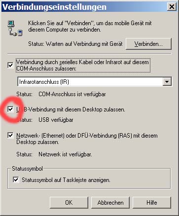

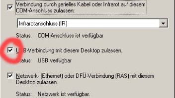

  • ich fange mal von hinten an:
    HAken sitzt. Er stellt auch Verbindung her, was ich sehe, dass einen kurzen Augenblick die 2 Pfeile auf dem PDA-Display ohne X sind, was dann erst kommt. Nach einer Neuinstallation von AS dauert es länger bis das Kreuz kommt.
