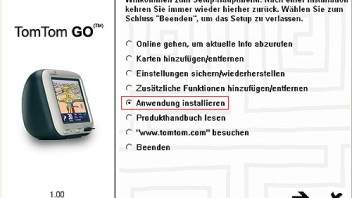

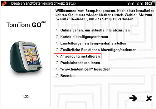

  • Hi!
    Jetzt frage ich mal blöd: Welche Anwendung?? ?(
    Ferdi
  • Die Anwendung, die den Go zum laufen bringt. Wenn du im CD-Menü die Karten installierst, gibt es auch einen Punkt der ungefähr "Anwendung installieren" heißt. Das führst Du auch noch auf die gleiche Speicherkarte aus. Vielleicht geht's denn.
    Im übrigen habe ich es auch zuerst mit einer NoName-Karte versucht und die hat mein Go nicht gefressen. Jetzt habe ich eine von Toshiba mit 256Mb und die geht einwandfrei! (ca. 35 Euro bei eBay)
    Mach es jut...
    Toby
  • Ja, formatieren, Fat, und dann Anwendung und Karte neu installieren!
    Aber Du hast recht, das alles ist total buggy! Ich habe heute versucht, das Softwareupdate zu installieren! Und hatte wieder das gleiche Erfolgserlebnis: Karte wurde nicht erkannt.
    Also, wieder neu formatieren und gleich das Update und die Karten wieder drauf.
    Dann funktioniert es.

  • Schon lange passiert. Ich habe es auf der alten Karte versucht und die ging weder mit Update noch ohne. Aber die neue funktioniert ohne Probleme (das Update ist natürlich installiert)!

  • Hi!
    Dank an Toby!
    Im Benutzerhandbuch steht keine Silbe davon... schweinerei!!!!!!!!!!!!!
    Ferdi
