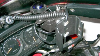

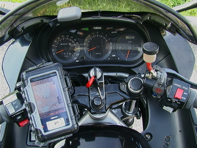

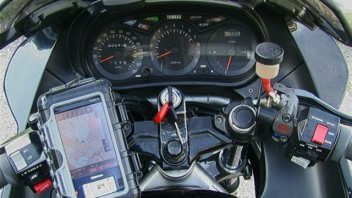

ich finde die Bauanleitung von Klaus ist sehr gut! Ich habe es mit dünnen Blechen mal ausgetestet. Bei mir liegt der PDA dann genau im Blickfeld vor den anderen Instrumenten. Die Verstärkungsstrebe habe ich noch nicht angebaut, da ich so noch etwas flexibler bin und noch Korrekturen am Blech biegen kann. Du solltest die Baumaße beachten, da es sonst zu Lenker- und Gabeljochberührungen kommen kann. Die 90 mm sind deswegen auch wichtig. Zudem kannst Du so den Zündschlüssel noch gut erreichen. Auf dem Bild auf der FJR Seite sind nur die Befestigungen zu sehen, die beim MDA dabei sind. Es gibt verschiede Möglichkeiten einen PDA auf dem Blech zu befestigen. Ich habe einfach nur Klettband (beidseitig selbstklebend) im Stoffladen gekauft. Dieses Band findest Du auch an Textilmotorradjacken. Die flauschige Seite unter den PDA. Diese Seite mit den Haken auf das Blech, da weniger witterungsempfindlich. Ich überlege im Moment, ob ich mir eine Alu Case kaufe und den Deckel entferne. Gebe bei Ebay einfach mal Alu Case ein. Da gibt es für fast jeden PDA etwas. Ich werde nachher einfach mal Bilder machen und dann hier einstellen. Bei Regen gibts bei mir eine Plastiktüte zur Abdeckung. Für mich hat diese Entwicklung von Klaus entscheidende Vorteile:
1. Der PDA liegt optimal im Blickfeld
2. Die Kabel sind nicht immer in Bewegung (Kabelbruch!)
3. Der PDA ist dort gut geschützt, was bei einem möglichen Sturz schon Bedeutung hat.
4. Kostengünstig (Edelstahl ist noch schöner, aber kostet)
Bilder stelle ich nachher ein!
Viel Glück beim Aufbau des Systems! Werde mich auch in Kürze den FJR-Tourern anschliessen. Muß erst mal wieder richtig auf dem Dampfer sein.
Bernd

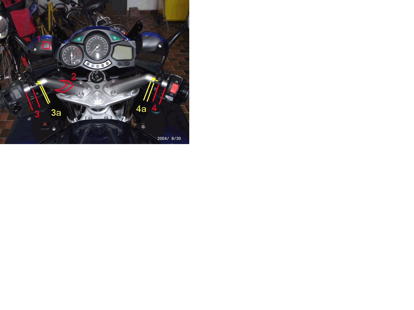

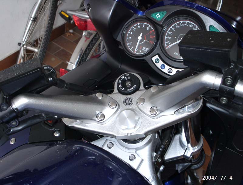

Hi Klaus!
Hab was vergessen. Mit den 90 mm hast Du Recht. Das Bild ist wohl gescannt und hat aus der 9 eine 3 werden lassen.
Die Empfehlung von Roland ist auch gut. Der Nachteil ist, das unsere FJRs keinen passenden Lenker dafür haben. Ohne Beschädigung der Lenkerhälfte wird es wohl nicht funktionieren. Selbst wenn Du einen eckigen Schraubbügel bauen würdest besteht immer noch das Problem, dass der Lenker noch oben schmaler wird.

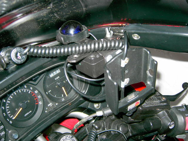

Hallo Bernd,
ich habe heute die Halterung einer Firma in Auftrag gegeben. Hierbei haben wir festgestellt, dass es sinnvoller erscheint, den Fuß nach innen zeigen zu lassen (einfach um 180 Grad gedreht). So besteht weniger die Gefahr, dass der Halter mit dem Lenker kollidiert.
Das Teil soll am Freitag fertig sein, ich werde hierzu aber noch berichten... ![]()
Klaus

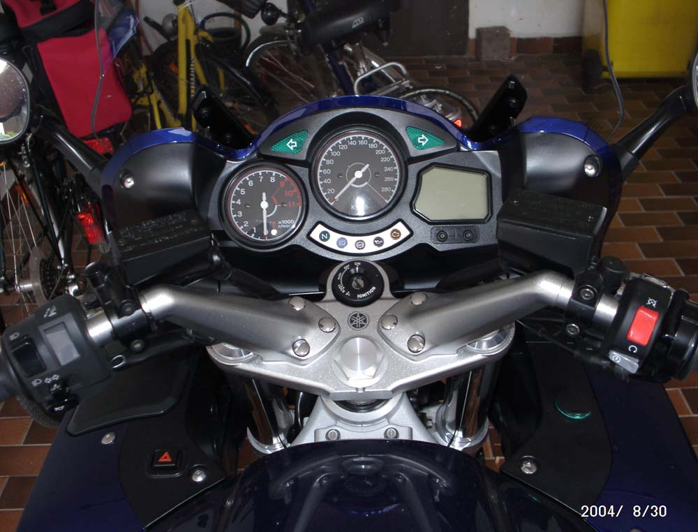

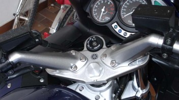

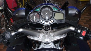

So, geschafft ! ![]()
Halter ist dran, ich werde mich nun mal auf die Suche nach einem Grundträger machen...
Hier schon mal ein Eindruck...
