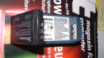

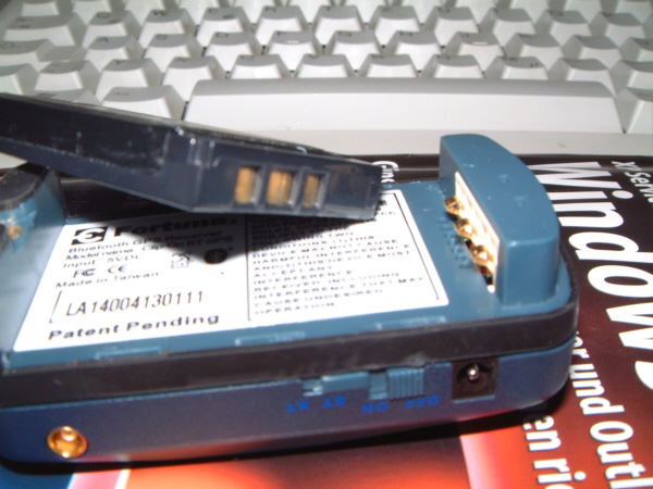

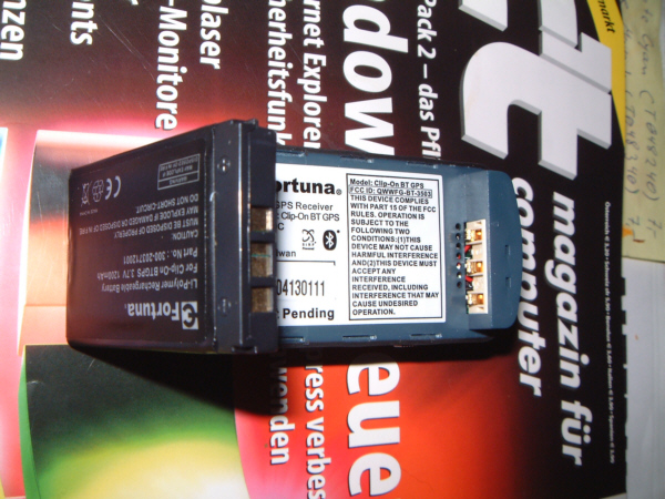

    also ich habe die meinige gerade mal aufgeschraubt (weil ich mir nach Deinem Posting auch etwas unsicher war) und dabei gesehen, dass es praktisch unmöglich ist, den Akku in irgendeiner Form verkehrt einzusetzen.
    Ausserdem halte ich es für extrem unwahrscheinlich (solltest Du z.B. irgendwas überbrücktes gebastelt haben), ddass die Maus einen solchen Schaden davon trägt.
    Entschuldige, aber Dein Händler will Dich verar..........
    Ich mach jetzt nochmal ein Foto davon und poste das gleich hier. Und dann soll mir einer erklären, dass man den Akku falsch einsetzen kann.
    Tstststststs ?(
    Peiki

  • Hi Heidweiler,
    ich hab die gleiche (oder selbe, ich vergesse immer den Unterschied) und ich kann Dir nur bestätigen, das Peiki (hi Peiki) recht hat, man kann die Bat. nicht falsch einlegen, es geht einfach nicht hab´s selbst mal versucht.
