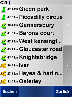

    - Wenn man sehr viele OVI´s in der Kartenansicht anzeigen lässt dann ruckt die Karte wärend der Navigation sehr stark und bleibt manchmal auch kurz stehen. In der Stadt ist das fatal.

    - Einige OVI-Listen fast unbrauchbar (fast keine POIs in Deutschland) POIs sind sehr häufig falsch geocodiert)

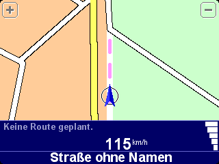

    - Wenn eine Straße nicht verzeichnet ist und gerade ein Routing aktiv ist erscheint inks unten in der Statusleiste das Symbol GO immernoch so ca. 1 Minute obwohl man wieder auf der Original-Route ist.

    - OVI´s lassen sich nicht editieren
    - Beim Erstellen einer OVI-Kategorie kann man nicht zwischen Groß- und Kleinschreibung umschalten.

    - OVI-Bezeichnungen lassen sich nicht ändern/editieren

    - Das horizontale Scrollen bei der Anzeige der OVI's.
    Das Scrollen ist notwendig um die Bezeichnungen der OVI's ganz lesen zu können, denn auch manchmal nutzt das draufhalten auch nichts
