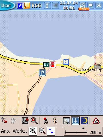

  • Kannst Du an der Maus sehen, ob sie arbeitet, d.h. leuchtet da eine Diode wenn R66 läuft und das Icon zur Aktivierung der Maus angetickt wurde ? Und es dauert eine ganze Weile, bis das Programm den Datenstrom verarbeitet hat und die Position darstellt, zumindest das erste mal.
    Das GPS Icon ist das Icon ganz links, über " Ans. "

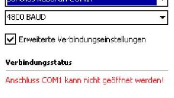

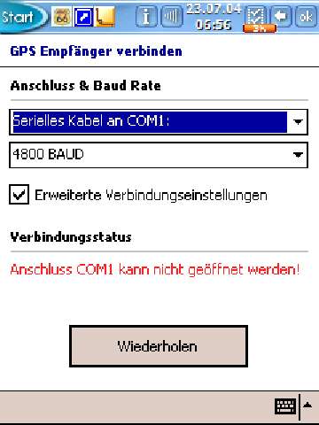

  • sorry war ein paar tage weg
    tja das 2. pic vom manfredo erhalte ich auch noch;
    die fehlermeldung dazu lautet (in etwa)
    keine gueltigen daten in nmea 2.0 format empfangen;
    und wiederholen druecken bringt da gar nix :(
