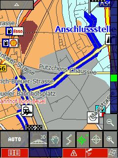

    Ich habe folgendes Problem bei meinem frabeskin.
    Wenn ich eine Strecke simuliere kommt nach dem zweimaligem Aufruf Navigieren unten stehendes Bild:
    Die Backtaste oben links hätte ich aber gerne in der Fußzeile. Wenn ich weiter gehe auf Karte anzeigen und Simulation ist die Backtaste verschwunden und stattdessen sind wie gewollt beim Navigieren an der Stelle die Tasten für back und menü (siehe Avatar).

  • @frabe
    Die Back-Taste ist die Menu-Taste. In den Ansichten, bei denen die Info-Taste nicht sichtbar ist, wird zu cx von Menu, x von Info dazu addiert. Deßhalb scheint es, als ob es eine andere Taste wäre.
    Gruß Hirni
