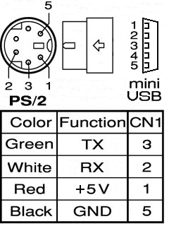

hat jemand die Steckerbelegung der modularen Maus die beim MN4 dabei ist (auf Seite des MD-6 Steckers)?
Bitte Info.
Danke

here it is.
LG
Roland

@KalliR
sorry dass ich noch mal frage:
Ist das von der Lötseite her gesehen?
Ich sehe leider die Beschriftung nicht, da ich einen vergossenen Stecker mit Kabel dran habe.
Gruss
Christian
Die Belegung des PS2-Verbindungssteckers und des Mini-USB-Steckers (Mausseite) am Originalkabel in Draufsicht.
(Oder von der Lötseite der jeweiligen Buchse. ;D)
