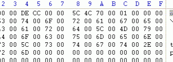

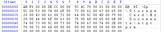

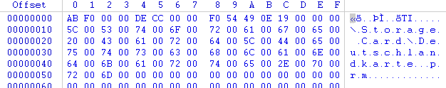

  • Hallo Peter,
    ich habe mir einen HexEditor installiert und siehe da, in der *.prr kannst du dann den (erforderlichen)Speicherort und die dazugehörige Karte (*.prm) rauslesen.
    Viel Erfolg.

  • so, habe das Problem jetzt nochmal gecheckt.
    Der Kartenname hat sich definitiv verändert, somit ist klar, warum die Route nicht mehr geladen wurde.
    Der Kollege kann sich allerdings nicht erklären, wie es zu dieser Namensänderung kam - er hat wohl nichts gemacht?
