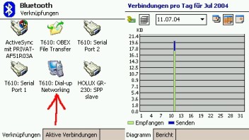

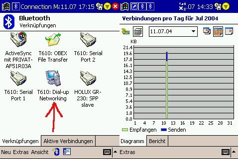

    Nachdem ich Handy und PDA via BT verbunden habe, habe ich einige Verknüfungen im BT-Manager mehr. Davon nutze ich den Dienst T610: Dial-up Networking. Damit wird die Vodafone-Nr. 229000 gewählt und eben eine Verbindung aufgebaut.

    4] Habe mit einer kleinen Soft von [Demoversion von "Spb GPRS Monitor"] einmal überprüft, wie groß die Datenmenge für eine Abrufung der Verkehrsdaten ist: Progi gibt ca. 20kb an!

    Verstehe ich das richtig... Du hast auch ein T610?
    Sieht bei Dir der BT_Magaer auf dem PDA auch so ähnlich aus wie im Bild oben? Nutzt Du auch den Menüpunkt "T610: Dial_up Networking"? Dabei funzt doch das Handy als Modem...???
    MfG
    in jedem Fall dient das Handy als "Modem", einmal für den Dienst GPRS und einmal für GSM. "T610: Dial_up Networking"? steht nach meiner Meinung dafür: T610 wir von PDA fernbedient( über BT). Bei meinem IPAQ nennt sich dies " Generisches IrDa" und bedeutet" Handy wird per IR bedient" Was man dann macht ist fast egal, wählen zum Telefonieren, SMS`sen oder Internet über GSM oder GPRS, man muss dem PDA nur sagen was das Handy machen soll.
