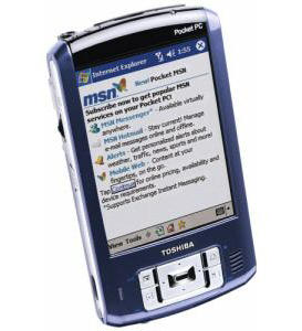

  • @all die einen E800 als Belohnung wollen ......
    mir würde auch schon reichen wenn mir jemand sagt wo ich die Grafiken der Pfeile finde und wie ich sie größer kriege (ohne die Fenster oder die Positionen zu ändern)
    Da das dann Leistungsmäßig belohnt werden würde, könnte ich dann vielleicht ein Foto von einem E800 spenden ;)

  • @tschii
    Ja, der gefällt mir. Kannst ihn einpacken und an mich versenden. Danke ;D
